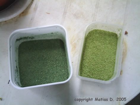

Para empezar es importante el serrin, es un material barato y facil de encontrar en cualquier carpinteria, fabrica de puertas o en cualquier tienda de los chinos sobre todo en epoca navideña.

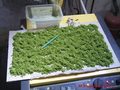

Despues cogemos y podemos mezclar pintura acrilica verde (tambien podemos mezclar amarilla y azul para hacer verde) con el serrin hasta que tenga esta textura
Despues dejalo secar mas o menos extendido para que no se quede hecho pegotes (cuidado con el viento)

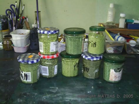

Tambien es conveniente hacer varias tonalidades combinando la pintura verde con pintura blanca o negra al gusto.
Lo bueno es que esta operacion solo habra que realizarla una vez y despues podremos almacenarlo todo que nos resultara muy util para peanas, escenografia o lo que haga falta.

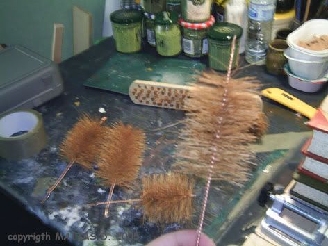

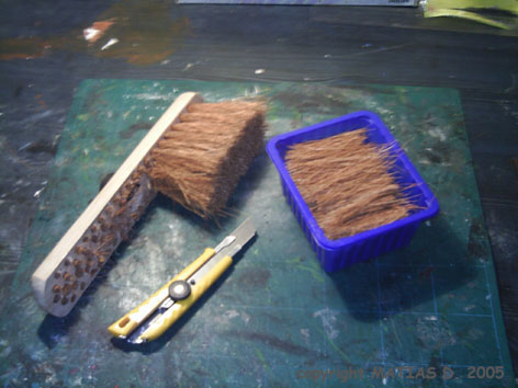

los materiales importantes serán
Un cepillo tipico que se puede encontra en cualquier tienda de todo a 100

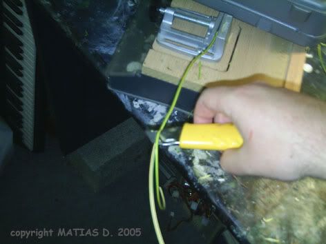

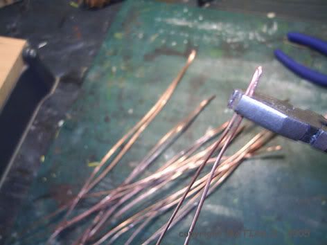

y un cable de hilo de cobre (mirad que sea de un solo hilo, nada de hilo trenzado el cual nos encargaremos de pelar para dejar el alambre al aire.
Una vez pelado el alambre se cortara en trozos de unos 45cm, y se doblaran por la mitad con la ayuda de un alicates

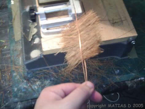

Sujetaremos el alambre a un gato por el extremo que hemos doblado

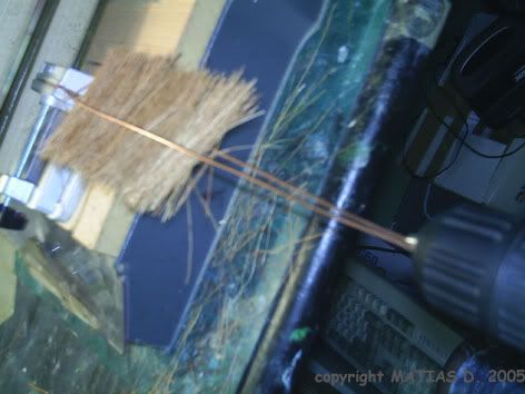

entonces es cuando introducimos los pelos del cepillo que hemos cortado anteriormente con la ayuda de un cutter y lo situamos dentro del doblez del alambre de cobre

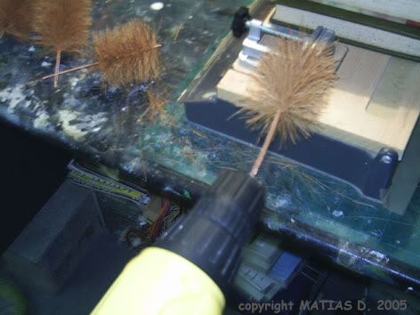

Entonces en este momento con la ayuda de un adulto si sois menores de edad o no tenéis experiencia en el manejo de maquinas herramientas apretareis el extremo libre del alambre a la boquilla de un taladro.
aprieta suavemente el boton para ponerlo en funcionamiento y poco a poco ira apareciendo el arbol como por arte de magia

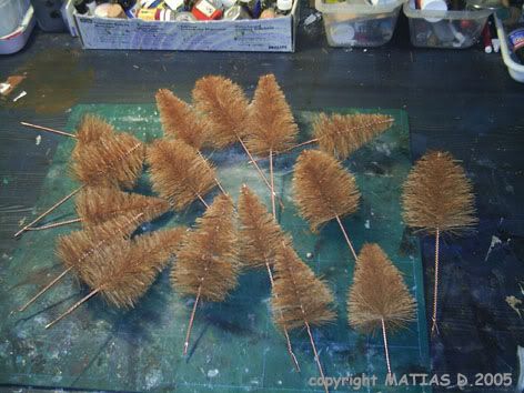

Tendras algo parecido a esto
Corta la parte de arriba con un cortahilos y con unas tijeras ve dandole forma al follaje del arbol y tendras una cosa asi.
Intenta hacerlos de distintas alturas y distintas formas de follaje para dar variedad a tu bosque.

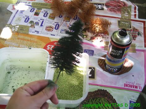

Después dales una mano de Spray verde de los chinos.

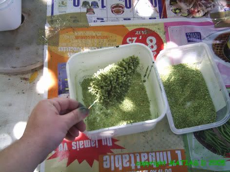

sumerjelo antes de que se seque la pintura en el serrin que habíamos hecho antes y dejalo secar
Si quieres puedes rociarlos con laca un poco para que el serrin se fije bien al arbol

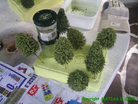

y este es el resultado final.
Para un solo arbol no merece la pena, pero en una tarde de trabajo creo que se pueden sacar 20 o 25 arboles para hacer muchos bosques.
